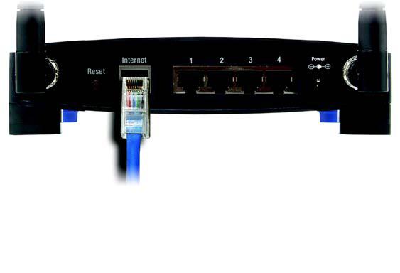

Zu der Antenne, die ich dann anschrauben könnte:
Kann ich die ganz normal im elektronik geschäft erwerben, wenn ich nach einer 5db antenne für ein Linksys frage ? Und wo schraub ich die dann an ? muss ich dafür eine der beiden an der seite abschrauben und die dafür dran oder wie läuft das?
Hab sogar Bilder von dem Router gefunden, dann kann es auch keine missverständnisse mehr geben xD.
Das ist er:
und so sieht das ganze von hinten aus:
daran sollte doch leicht zu erklären sein, was ich machen kann ^^

Die Antenne kannst du einfach abschrauben. Wenn du neue Antennen holst, müssen die einen RP-TNC Anschluss haben und sollten halt nicht über 5dbm liegen. Auf http://www.nwlab.net/rev/wrt54g-antennen/wrt54g-antenne.html steht das auch nochmal, nur leider ist der dort genannte Shop nicht mehr erreichbar.
Bei der Suche nach einer Antenne kannst du ja dann Google verwenden. Da gibt es viele Shops mit sehr unterschiedlichen Preisen. Ein Beispiel wäre aber http://www.profi-wlan.de/product_info.php/cPath/108_114/products_id/288
Ich möchte aber vorsorglich darauf hinweisen, dass so die Signalqualität zwar verbessert wird, es aber möglicherweise trotzdem nicht ausreichend ist, um überall, wo du es möchtest, Empfang zu haben. Nicht dass du dann enttäuscht bist, falls das Ergebnis schlechter ist, als du es erwartet hast.

Nein, du kannst beide tauschen. Damit kommst du nicht über die maximale Leistung.
Du kannst ja mal zum Testen einfach schnell probieren, eine abzuschrauben. Einfach nur an dem Stück zwischen Router und dem Gelenk anfassen und drehen ;)
Also sowohl nach der Bezeichnung als auch der Beschreibung auf der Seite muss das für den Linksys passen. Aber du hast ja zur Not noch das Fernabsatzgesetz, falls es wider Erwartung doch nicht passen sollte.
