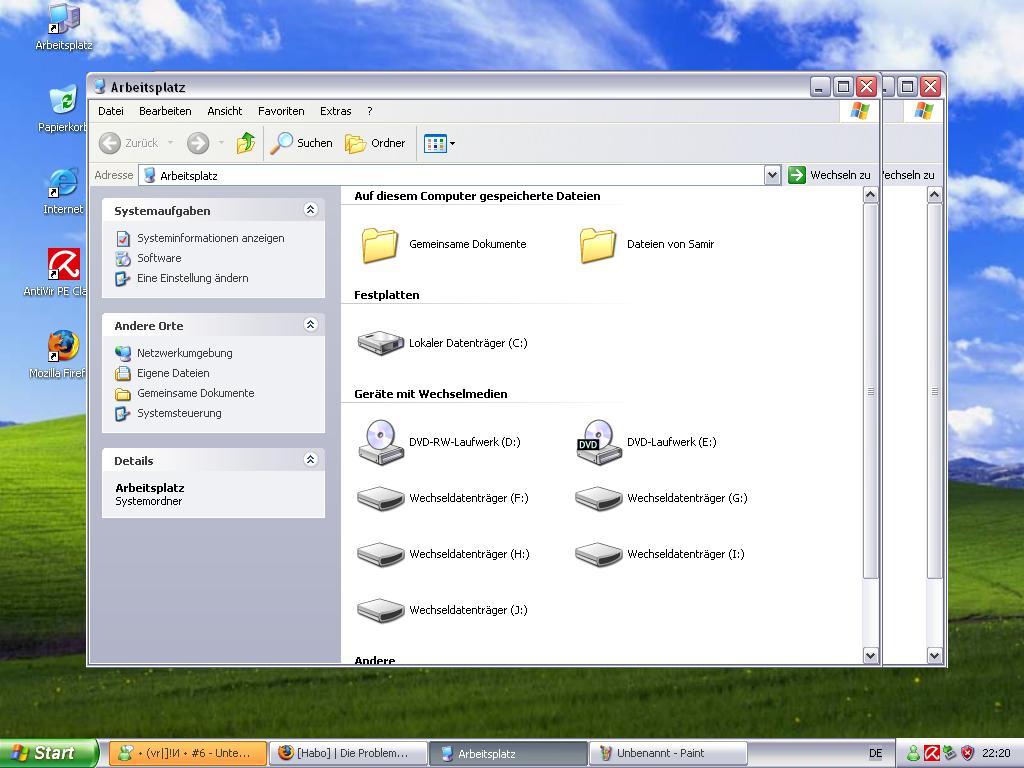

okey thx das wars, hab ihn jetzt formatiert =) danke sehr! also hab jetzt die tastatur so eingestellt, dass anstatt das "!" das "*" kommt, wie kann ich das ändern? und wenn ich im internet explorer bin und runterscrolle, kommt es zu langsam mit, wenn ich ordner umherschiebe auch
http://666kb.com/i/ahx8iopul6g5799xo.jpg
ich hoffe ihr versteht, was ich meine. also so siehts etwa aus, wenn ich ihn nach links verschiebe, doch bei print screen siehts ganz normal aus, hab deshalb den ordner
nochma kopiert und nebendran getan, damit mans ungefähr sieht.

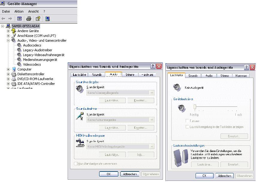

alles was mit sound zu tun hat funkt nicht..
aber beim hardware manager steht nich das was nich in ordnung is, aber auch nich die
richtigen namen der hardware.
http://666kb.com/i/ahx9c2kr1ozuv9k7g.jpg
ok, das mit der tastatur klingt irgendwie nach ner falschen tastaturbelegung. ist die wirklich auf deutsch eingestellt? kontrolliere das mal.
dann das scrollen: dieses problem habe ich immer, solange ich die grafiktreiber nicht installiert habe. solltest dies also mal tun.
und bei sound hast du deine soundkarte einfach noch nicht installiert. du hast ja dieses ? bei "andere geräte". da werden wohl zum einen die soundkarte als auch die grafikkarte dabei sein. einfach mal beide treiber installieren und das sollte funktionieren
