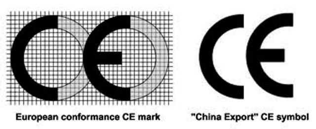

Es gibt vielfältige Schutzmaßnahmen. Manche kosten einfach einpaar Cent mehr (im wahrsten Sinne des Wortes nur Cent!). Z.B. selbstrückstellende Sicherungen, korrekt und sicher ausgelegte Kondensatoren, saubere galvanische Trennung, Varistoren, doppelt isolierte Transformatoren, Schmelzsicherungen, uvm.. Andere brauchen schlicht Platz und werden deshalb aus kleinen Netzteilen gestrichen. So etwa vernünftige Isolierabstände und ausreichende Kriechstrecken. In der Regel beinhalten die billigsten und erst recht die billigsten kleinsten Netzteile nur wenige oder gar keine der genannten Schutzmaßnahmen und dürften daher eigentlich weder gehandelt noch betrieben werden. Besonders heikel sind Direktimporte aus Fernost. Einen Anhaltspunkt über die elektrische Sicherheit bieten neben dem Preis (hier ist teuer in der Regel tatsächlich besser) auch Qualitätssiegel. Waren ohne CE-Kennzeichnung dürfen in Europa nicht in Verkehr gebracht werden. Das nimmt aber niemand so recht ernst. Bei der echten Kennzeichnung kann der Kreis vom C geschlossen werden. Beim Plagiat aus Fernost nicht. hier sieht man beide gegenübergestellt. Schaut euch in eurem Haushalt um und sucht die CE-Kennzeichnung. Mit Sicherheit werden viele der Produkte ein falsches Zeichen aufweisen. Bei diesen Produkten war der Hersteller des Produktes nicht bereit eine Selbsteinschätzung dazu abzugeben, dass sein Produkt den Mindestsicherheitsstandards der EU entspricht.
Etwas mehr Sicherheit versprechen GS (geprüfte Sicherheit) und TüV-Siegel. Hier liegt nicht nur eine Einschätzung des Herstellers vor, sondern es wurde tatsächlich geprüft ob das Produkt bestimmten Standards entspricht. Das vermutlich wertigste Siegel ist UL. Hier wird nach recht strengen Vorgaben geprüft und das Produkt in eine nachschlagbare Kartei eingetragen. Siegel können natürlich gefälscht werden, aber im Fall von UL-kann man wenigstens nachsehen ob das Produkt tatsächlich gelistet ist.
